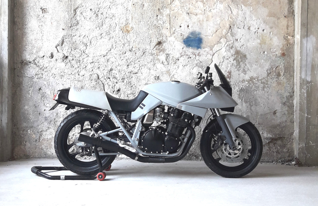

Je suis plutôt satisfait dans l'ensemble.
Cette histoire de gardeboue en fait globalement l'effet enveloppant et la forme generale assez proche entre le GB de Katana et celui de SRAD
La ou le probleme se fait et ce sur quoi jai du bosser c'est la difference de diamètre entre la roue de 11R et la roue de SRAD bien visible ici :
Modifié en dernier par Katana 750 le 25 oct. 2019, 19:54, modifié 2 fois.

Par contre je la trouve un peu tassée par rapport à l'origine, non?

Message par Katana 750 » 25 oct. 2019, 19:53
Ah bah ca oui doit y avoir 10 cm de moins sur la fourche de SRAD 😄

Message par cieb » 25 oct. 2019, 22:17
A l'usage, la tete de fourche va pas taper le garde boue avant ? (bosses, freinage)

Message par Katana 750 » 26 oct. 2019, 00:21
J'espère pas 😄
Il n'y a pas un debattement enorme les ressorts sont changé par des plus durs et jai fait des cales de précontrainte en plus
Les tests routiers n'ont rien révélé de dommageable mais je me suis posé la question oui 😉
