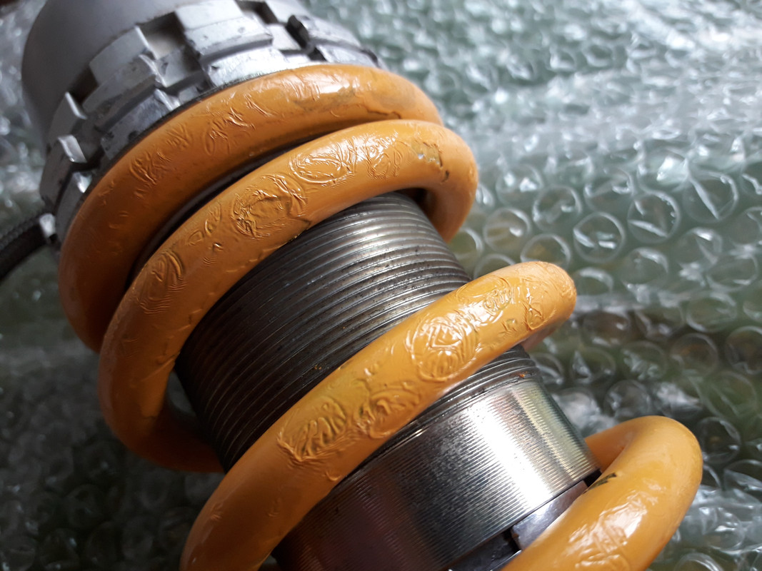

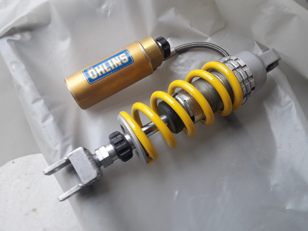

En attendant voila ma pompe à velo de retour de chez Öhlins France pour réfection. Ils ont eu du boulot visiblement au vu du sachet de pièces usées qu'ils m'ont renvoyé avec 😅
En revanche jai du leur retourner car à première réception voici ce que j'ai eu. Pas trop compris ils ont même essayé de se justifier au téléphone que c'était normal... 🤔
C'est rentré dans l'ordre sans trop d'histoires mais pour le tarif que j'ai payé j'ai pas trouvé ça très cool

Katana 750 a écrit :
11 févr. 2019, 13:28
Je vais regarder ça.
c'est même pas jaune ,c'est cloqué et il y a des manques par endroit et on te répond que c'est normal [mad]

Message par Katana 750 » 11 févr. 2019, 18:48
Ouais c'est un peu ca...
En gros :
"oui parfois il se peut que la peinture en bombe réagisse"...
Euuuuh. Je vous ai donné pres de 400 balles pour recuperer un amortisseur remis a neuf et vous me parlez de peinture en bombe ?😅
Allez je vous le renvoie vous déposez le ressort et zou sablage et peinture au four s'il vous plaît 👏🏻
Bon, ok."

Entre 350 et 400 je me souviens plus exactement mais le mien il y avait vraiment du boulot beaucoup de pieces etaient HS donc c'est variable.
Un ami a fait faire le sien pour sa BMW R100S et m'avait donc dit d'y aller aussi. Il etait choqué quand il a vu le resultat sur le mien. Lui on lui avait meme demandé la couleur du ressort au choix et c'est revenu parfait.
Techniquement ils font le boulot mais moi a ta place en appelant je demanderai comment ils traiteront le ressort si tu leur envoies ta pompe a refaire
Lorsque je l'ai recu repeint nickel ils ont inclus une facture a 0 euros tamponée "peinture garantie" je pense que ça a été sablé puis epoxié la deuxième fois

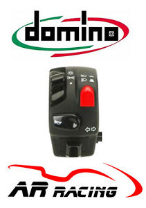

On attaque l'organisation de l'électricité.
J'ai ouvert tout le faisceau et enlevé quelques trucs, puis il a fallu se gratter la tête un peu plus et couper rallonger raccourcir sans se planter.
J'ai viré les comodos d'origine mâchés pour des Domino neufs (pas moche et de bonne qualité) et plus simples (tout sur le comodo gauche et juste le coupe circuit et demarreur a droite). Pas une mince affaire au final à comprendre comment fusionner tout ça mais ça a été.

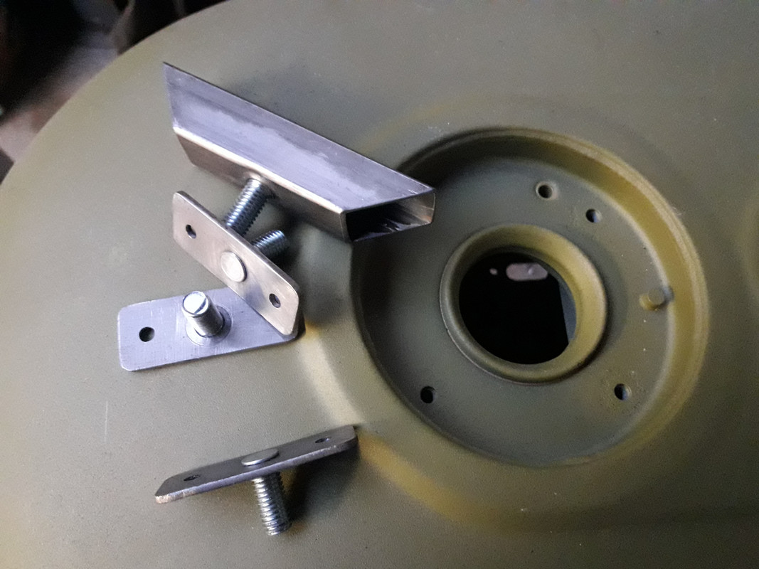

Voila déjà le cul de la bête avec le plateau qui repartit désormais tout les éléments électriques avec ses trois papattes supplémentaires soudées sur la boucle, et les fixations de selle que j'ai bricolées pour visser tout ça.

Tu as une tof de ton commodo ?
Messages : 473
Enregistré le : 25 févr. 2014, 01:37
Re: GSXR 1100 Legend Revival Edition
Message par Katana 750 » 12 févr. 2019, 11:25
Pas sur la moto là mais ce sont ceux ci :
j'en ferai du poste de pilotage installé cet aprem comme ca tu verras l'échelle
